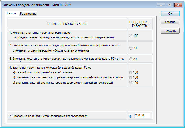

Диалоговое окно предельного значения коэффициента гибкости используется для определения коэффициента гибкости для элементов сжатия и натяжения. Оно открывается при нажатии на кнопку Определение в диалоговом окне Конфигурация.
Диалоговое окно содержит две вкладки: Сжатие и Натяжение.
Закладка Сжатие состоит из набора элементов конструкции, для которых нормы в таблице 5.3.7 определяют предел значения коэффициента гибкости элементов сжатия.
Закладка Натяжение содержит набор элементов конструкции, для которых нормы в таблице 5.3.8 определяют предел значения коэффициента гибкости элементов натяжения.
Программа автоматически распознает, какие предельные значения должны учитываться при расчете в зависимости от того, является ли элементом сжатия или растяжения.
