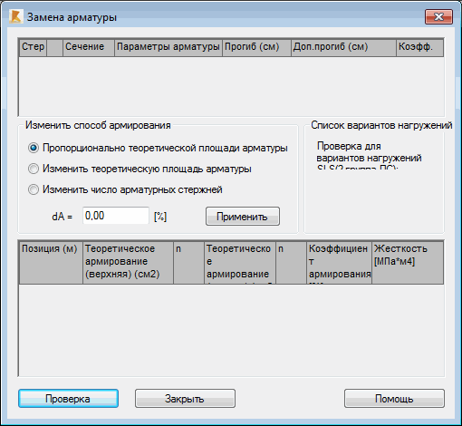

Представленное ниже диалоговое окно открывается по нажатию кнопки Изменение арматуры, расположенной в диалоговом окне Расчет ЖБ элементов: Эта опция активизирует полуавтоматическую корректировку рассчитанного армирования для тех элементов, в которых был превышен допустимый прогиб.
В верхней части диалогового окна расположена таблица стержней, элементы которой содержат следующие данные:
В отдельных строках таблицы, представлены следующие данные:
Поле Метод изменения арматуры содержит следующие опции:
В поле ввода, расположенном под перечисленными выше опциями, пользователь должен указать (в зависимости от выбранной опции):
dA= ..... [%] – приращение отношения требуемой площади;
dA= ..... [cm2] - приращение площади;
dn= ..... – приращение числа стержней.
Заданные в этом поле ввода значения отвечают за приращение соответствующей величины относительно величин, уже существующих. если был выбран только один стержень, то значения, представленные в расположенной в нижней части диалогового окна таблице, будут обновлены.
Поле Список вариантов нагружения содержит список вариантов нагружения (это поле недоступно), которые используются при расчете прогиба по предельному состоянию SLS.
Нижняя часть диалогового окна содержит таблицу с информацией о площади армирования для выбранной балки. Любое значение, содержащееся в таблице, может быть изменено.
Таблица содержит следующие данные:
Следует обратить внимание на то, что:
Вычисления производятся для площадей, полученных по количеству стержней. При нажатии кнопки Проверить производятся вычисления для выделенных стержней. После окончания вычислений программа обновляет содержащиеся в таблице данные. Если проверка прошла успешно, то иконка в таблице меняется. Список элементов, не прошедших проверку, обновляется только при открытии диалогового окна. При работе в диалоговом окне корректно обновляются только результаты для существующего списка.
