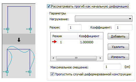

Опция Рассматривать прогиб как начальную деформацию включается или выключается при рассмотрении деформации (по умолчанию опция выключена). Когда опция отключена, все опции в этом диалоговом окне недоступны. Если опция Рассматривать прогиб как начальную деформацию включена, опции в диалоговом окне станут доступными и могут быть определены параметры деформации конструкции. Нажатие кнопки "Применить" определяет выбор, в то время, как нажатие кнопки "Закрыть" закрывает диалоговое окно без сохранения изменений.
Поле Параметры содержит список выбора Вариант, в котором находятся варианты потери устойчивости, определенные для конструкции. Деформации потери устойчивости определяются, основываясь на выбранном варианте потери устойчивости. Ниже имеются поля Форма и Коэффициент, которые позволяют пользователю определять номер формы потери устойчивости и номер коэффициента, с которым выбранная форма будет включена в линейную комбинацию. Форму и коэффициент можно также выбирать из списка форм и коэффициентов. При щелчке клавишей мыши по выбранной строке в списке номер формы и коэффициент вводятся в поля Форма и Коэффициент. Добавление, удаление и изменение данных возможно при нажатии соответствующих кнопок. Заметим, что добавление элемента приводит к перезаписи старых значений.
Деформации можно масштабировать после определения значения в поле Максимальное перемещение. Это значение позволяет масштабировать выбранную форму или комбинацию форм.
Если выключена опция Пропустить вариант для деформированной конструкции, данный случай потери устойчивости будет рассчитан для деформированной конструкции. Если эта опция включена, то вариант будет пропущен при расчетах.
