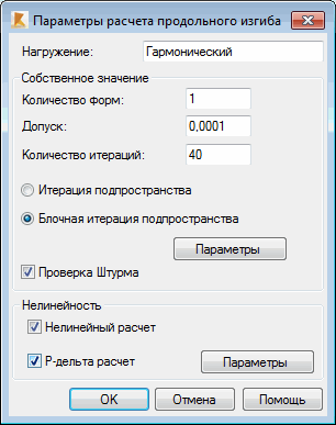

В диалоговом окне Изменить тип расчёта необходимо выбрать Продольный изгиб и начать ОК, или выбрать пункт Расчёт продольного изгиба в диалоговом окне Опции расчёта и нажать Параметры, чтобы открыть окно Параметры расчёта продольного изгиба Для назначения параметров расчета продольного изгиба при нагрузке, действующей на конструкцию, используется диалоговое окно Параметры расчета продольного изгиба.
Диалоговое окно активизируется выбором опции Продольный изгиб и нажатием кнопки ОК в диалоговом окне Изменить тип расчета или нажатием кнопки Параметры в диалоговом окне Опции расчета (вариант расчета продольного изгиба должен быть выделен).
На экране появляется диалоговое окно, показанное ниже В этом диалоговом окне определяются следующие параметры:
- Тип- название типа нагрузки;
- Количество режимов - количество требуемых режимов продольного изгиба;
- Отклонение – значение отклонения, которое достигается во время итерационного расчета конструкции; число по умолчанию равно 0.0001;
- Число итераций – максимальное число итераций. Если проведено заданное число итераций и при этом не достигнута величина допустимого отклонения, расчет конструкции останавливается; число итераций по умолчанию равно 40;
- Методы решения задачи (подпространственная итерация или блочная подпространственная итерирация). Кнопка Параметры (сдвиг, увеличение) если выбран метод Блочная подпространственная итерирация.
- Проверка штурма - включает/выключает алгоритм, который позволяет находить пропущенные формы колебаний конструкции. Если алгоритм идентифицирует пропущенную форму колебания, итерационные расчеты повторяются
Рекомендуется выбрать ICCF метод (non-multilevel (одноуровневой) или многоуровневый). Если алгоритм устанавливает пропущенную форму колебания, итерационные расчеты повторяются.
