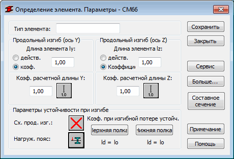

Опция служит для определения нормативных параметров данного типа элемента. Существуют два способа выбрать опцию:
Диалоговое окно будет выглядеть так:
Поле Тип элемента отображает имя выбранного типа элемента (в это поле можно ввести произвольное имя). Поля Продольный изгиб (ось Y) и Продольный изгиб (ось Z) определяют длину стержня в соответствующей плоскости. Определить длину можно двумя способами:
Для одновременного определения нескольких элементов, имеющих различные действительные длины и, например, с дополнительными опорами, распределенными равномерно, очень удобно использовать второй метод. Если заданные параметры должны быть сохранены, как категория, необходимо определять длину этим способом. Вводя величину 1.0, гарантируем, что действительная длина будет принята для каждого элемента, определенного с использованием категории Ly.
Коэффициенты длины зоны продольного изгиба элемента в обоих направлениях определяются в поле Коэффициенты длины зоны продольного изгиба. Действительная длина элемента (или сумма длин составляющих элементов) вводится автоматически в соответствующие поля.
Коэффициенты длины зоны продольного изгиба зависит от условий крайних опор узлов элементов в плоскости изгиба. Длина зоны продольного изгиба элемента может быть также определена в диалоговом окне Схемы продольного изгиба выбором иконки с нужным типом схемы продольного изгиба. После выбора типичной схемы закрепления концов стержня значение коэффициента будет назначено или автоматически рассчитано.
Иконки в диалоговом окне разделены на две группы:
Расчет на устойчивость выполняется при возникновении в элементе силы сжатия даже в том случае, если эта сила незначительна по сравнению с другими внутренними усилиями. Программа не проводит анализ, который бы определил, следует или нет игнорировать эффекты потери устойчивости. Если пользователь хочет исключить расчет на устойчивость, он должен выбрать последнюю иконку.
Если иконка нажата, в процессе вычислений расчет на устойчивость не выполняется. Опции, используемые при проверке потери устойчивости плоской формы изгиба такие, как тип потери устойчивости, уровень нагрузки и коэффициент расчетной длины, могут быть выбраны в поле Параметры устойчивости при изгибе. Выбор соответствующей иконки открывает диалоговое окно для определения подходящих параметров.
Опция Тип продольного изгиба используется для определения назначаемых нормами параметров, зависящих от статической схемы элемента. Нормы требуют, чтобы была выбрана одна из включенных в нормы схем. Изображения на иконках соответствуют схемам в нормах. Последняя иконка означает пренебрежение расчетом потери устойчивости при изгибе.
Необходимо включить уровень приложения нагрузки, для описания условий потери устойчивости. Ордината высоты приложения нагрузки определяется в системе осей сечения стержня. При условии что потеря устойчивости будет происходить только при нагружении стержня в плоскости XZ, вводится значение только одной координаты. Относительное значение координаты принадлежит интервалу <-1.0,1.0>. В случае нагрузки, приложенной в характерной точке сечения - верхняя полка, нижняя полка и т.д., значение координаты может быть введено автоматически при выборе соответствующей иконки.
Для расчетов поперечного изгиба необходимо задать для элемента расстояние между сечениями, защищенными от кручения – так называемую длину бокового изгиба. Необходимо различать две длины поперечного изгиба, так как пижняя или верхняя полки могут быть закреплены отдельно, а сжимающее усилие может возникнуть в верхней или нижней полке для различных вариантов нагружения. Следовательно, дается величина коэффициента, на который следует умножить длину элемента для того, чтобы получить длину бокового изгиба. Длина Iz принимается за основную длину. Можно вводить величину коэффициента или выбирая иконку, представляющую типовой случай закрепления для которого коэффициент будет выбран автоматически.
При нажатии на кнопку Больше открывается дополнительное диалоговое окно для определения остальных параметров типа элемента, содержащихся в нормах: тип нагрузки, параметры сечения и т.п.
При использовании норм Еврокод3 появляется дополнительная кнопка Составное сечение Нажатием этой кнопки открываются дополнительные диалоговые окна Составное сечение (Еврокод 3) или Составное сечение (CM66), в которых можно задать параметры составных элементов.
При нажатии на кнопку Сервис на экране появляется дополнительное диалоговое окно. Затем можно определить параметры типа стержня (предел смещения, исходное отклонения).
При нажатии на кнопку Сохранить добавляется тип стержня(с именем типа и параметрами) к списку уже определенных типов стальных стержней.
