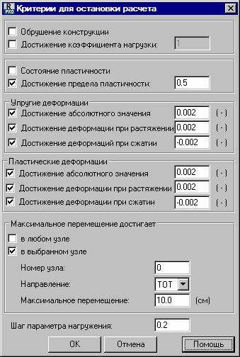

Диалоговое окно Критерии остановки расчета открывается после нажатия на кнопку Дополнительные критерии остановки расчета в диалоговом окне Опции алгоритма нелинейного расчета.
В стандартном нелинейном расчете нагрузка прикладывается с приращением dλ = 1.0 / X, где X – число приращений нагрузки. Следовательно, максимальный возможный коэффициент нагрузки (l), который может быть достигнут для сходящихся вычислений, равняется λ max =1.0.
Коэффициент максимальной нагрузки λ max является неопределенным или может быть определен пользователем.
В диалоговом окне доступны следующие критерии, которые позволяют останавливать расчет:
Расчет выполняется до тех пор, пока не будет достигнуто расхождение итеративного процесса.
Расчет выполняется до тех пор, пока не достигается величина λ max = λ def (определяемая пользователем) или пока не будет достигнуто расхождение итеративного процесса. Расчет останавливается, если осуществляется одно из этих условий.
Расчет выполняется до тех пор, пока не начинается состояние пластичности в какой-либо точке сечения хотя бы одного упруго-пластического элемента, или пока не будет достигнуто расхождение итеративного процесса Расчет останавливается, если осуществляется одно из этих условий.
Расчет выполняется до тех пор, пока состояние пластичности хотя бы одного упруго-пластического элемента не достигнет предельной величины пластического состояния, заданного пользователем (SL max >0), или пока не будет достигнуто расхождение итеративного процесса. Расчет останавливается, если осуществляется одно из этих условий.
Расчет выполняется до тех пор, пока величина максимального перемещения любого узла не достигнет предельной допускаемой величины перемещения, заданного пользователем (>0), или пока не будет достигнуто расхождение итеративного процесса. Расчет останавливается, если осуществляется одно из этих условий.
Расчет выполняется до тех пор, пока величина максимального перемещения выбранного узла не достигнет предельной допускаемой величины перемещения, заданного пользователем (>0), или пока не будет достигнуто расхождение итеративного процесса. Расчет останавливается, если осуществляется одно из этих условий.
Расчет выполняется до тех пор, пока величина полной деформации (абсолютная величина деформации, величина деформации от растяжения или от сжатия) не достигнет предельной допускаемой величины, заданной пользователем, или пока не будет достигнуто расхождение итеративного процесса. Расчет останавливается, если осуществляется одно из этих условий.
Расчет выполняется до тех пор, пока величина пластической деформации (абсолютная величина деформации, величина деформации от растяжения или от сжатия) не достигнет предельной допускаемой величины, заданной пользователем, или пока не будет достигнуто расхождение итеративного процесса. Расчет останавливается, если осуществляется одно из этих условий.
Можно определить несколько критериев останавки процесса расчета. Расчет останавливается, если осуществляется одно из этих условий.
