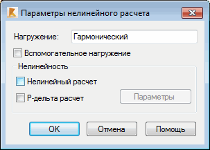

Выберите опцию "Вариант статического расчета" в диалоговом окне Тип расчета и нажмите на кнопку Параметры для того, чтобы задать параметры нелинейного расчета.
Выберите опцию Вспомогательное нагружение для данного варианта нагружения, чтобы пренебречь им во время расчета. Для нагружения результаты не будут доступны. При линейном статическом расчете результаты сочетания, включающие такое нагружени, также не доступны. При нелинейнм расчете вспомогательное нагружение может быть полезным, когда пользователя интересуют только результаты сочетаний нагружений, а не одного нагружения. Для сокращения времени расчета вычисления по данному нагружению могут быть выключены, а вот нелинейное сочетание всегда рассчитывается, как отдельное нагружение, включающее сочетание нагрузок.
Нелинейность конструкции может быть связана с одиночным элементом конструкции (конструктивная или материальная нелинейность) или может являться результатом связи усилие -деформация во всей конструкции (геометрическая нелинейность). Если конструкция включает нелинейные элементы (например, ванты, односторонние опоры, материальную пластичность), автоматически выполняются расчеты, с применением метода увеличения.
Кроме того, можно включить геометрическую нелинейность:
Включение геометрической нелинейности позволяет учитывать настоящие эффекты высшего порядка и часто оказывает влияние на улучшение сходимости расчетного прцесса для конструкции, включающей нелинейные элементы.
