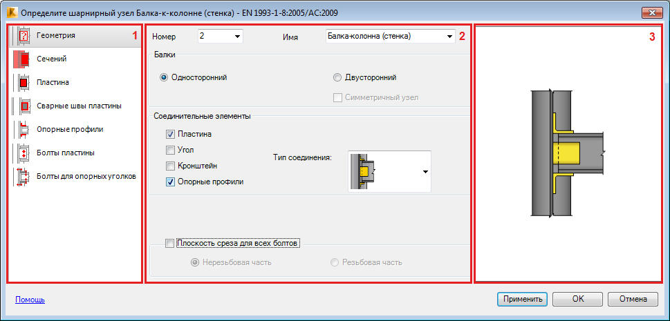

Диалоговое окно "Определение шарнирного соединения "балка-колонна"
Диалоговое окно для создания шарнирного соединения "балка-колонна" (стенка или полка) содержит 3 основные области:
  1. Слева находятся опции для выбора компонента, используемого для определения стального узла:
  2. В центре можно задать параметры выбранного элемента стального узла.
  3. Справа находится окно графического просмотра узла «балка-к-колонне».
Прим.: Количество вкладок в данном диалоговом окне зависит от выбранного типа соединительного элемента или элемента жесткости, а также от типа соединения (болтового или сварного).
