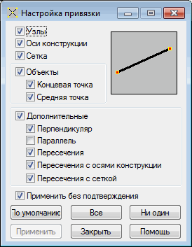

Перемещение курсора по экрану зависит от режима перемещения курсора. Параметры перемещения курсора могут быть установлены в диалоговом окне Установки захвата. Диалоговое окно активизируется одним из следующих способов:
- выбирают команду меню Инструменты > Настройки привязки;
- щелкают на иконке Установки захвата, находящейся в левом нижнем углу экрана.
Верхняя часть диалогового окна содержит три основных режима перемещения курсора:
- Узлы – позволяет пользователю устанавливать курсор мыши только на уже существующие узлы конструкции; курсор в этом режиме может быть захвачен объектами по ломаным линиям, контурам и т.д.; для того чтобы программа так работала, необходимо использовать опцию Объекты;
- Оси конструкции – устанавливает курсор мыши только в тех узлах, которые расположены в точках пересечения между осями конструкции, определенными пользователем (оси должны быть видимы на экране);
- Сетка - устанавливает курсор мыши только в тех узлах, которые расположены в точках сетки, представленных на экране (сетка должна быть видима на экране); шаг сетки (расстояние между точками) может быть изменен пользователем в диалоговом окне Определение шага сетки.
Центральная часть диалогового окна содержит опции, позволяющие пользователю определять параметры курсора для объектов (проверка установок захвата для стержней, строк, ломаных линий):
- Концевая точка - курсор захватывается концевыми точками стержней и объектными сегментами; Устранение этой опции, блокирует опцию Средняя точка. Для того, чтобы установить курсор мыши в средней точке, необходимо выбрать опции Концевая точка и Средняя точка.
- Средняя точка - курсор захватывается средними точками стержней и объектных сегментов. Для того, чтобы установить курсор мыши в средней точке, необходимо выбрать опции Концевая точка и Средняя точка.
Ниже расположены дополнительные установки захвата. Они позволяют захватывать курсор точками пересечения и перпендикуляром. Среди полезных эффектов можно упомянуть возможность сопровождения вертикальными и горизонтальными линиями, а также обнаружения точек пересечения этих линий со стержнями или осями конструкции. Доступны следующие режимы:
Нижняя часть диалогового окна содержит следующие кнопки:
- По умолчанию – при нажатии этой кнопки выбираются основные установки захвата, включающие следующие опции: Узлы, Оси конструкции, Сетка, Объекты - концевая точка, Дополнительные - Пересечения;
- Все – при нажатии этой кнопки выбираются все опции, доступные в диалоговом окне Установки захвата;
- Ни один - нажатие этой кнопки приводит к выключению всех опций, доступных в диалоговом окне Установки захвата.
