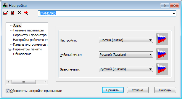

Для вызова диалогового окна "Настройки" выполните следующие действия:
После щелчка на
, на экране появляется показанное ниже диалоговое окно. Оно позволяет выбирать или изменять параметры программы Robot.
Диалоговое окно состоит из следующих частей.
- открывает файл настройки;
- сохраняет файл настройки под другим именем;
- удаляет текущий файл настройки;
- использует параметры по умолчанию для всех файлов настройки.
При выборе этой опции параметры конфигурации будут сохранены в существующем диалоговом окне.
Если эта опция не выбрана, то сделанные изменения имеют локальный характер и не учитываются при загрузке этого файла с настройками в следующий раз.
