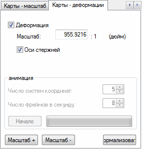

Закладка "Карты - деформации" в диалоговом окне Анализ напряжений - Конструкция выглядит так.
В верхней части диалогового окна доступны следующие опции:
Эта закладка предусматривает доступ к опциям анимации карт напряжений и деформаций конструкции в трехмерном изображении.
После нажатия кнопки Начало программа подготовит анимацию выбранной величины на основе определенных параметров и запустит подготовленную анимацию. В процессе происходящей анимации на экране появляется панель инструментов, которая позволяет пользователю остановить анимацию, продолжить анимацию, возвратиться к началу анимации и т.д. Созданная анимация может быть сохранена в файле с расширением *.avi. Имеется возможность прочитать файл и восстановить *.avi файл, в котором сохранена ранее созданная анимация конструкции.
