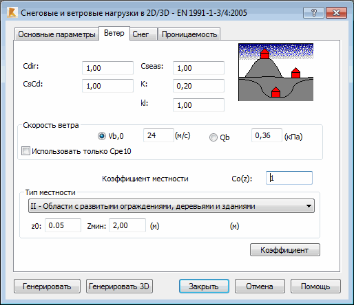

Если в диалоговом окне Снеговые/ветроые нагрузки выбрана закладка Ветер, то окно принимает следующий вид:
Это диалоговое окно разделено на несколько полей, содержащих определённые группы опций. Верхняя часть диалогового окна содержит поле Район, в котором представлена информация о выбранном районе с определенными ветровыми параметрами. Ветровой регион является одним из факторов, определяющих базовое давление ветра на соседние элементы конструкции.

В Еврокоде 1 (польский вариант) коэффициент, учитывающий направление ветра, зависит от географического направления ветра. Географическое расположение конструкции определяется на закладке Общие параметры. Более того, для польской версии Еврокода 1 данная закладка содержит опцию Глобальный коэффициент CDIR. Если эта опция активна, то заданное значение параметра CDIR соответствует всем направлениям ветра. Если эта опция не активна, тогда поле CDIR отображает значение коэффициента для ветрового потока, действующего с севера. Это значение не может быть отредактировано. Ниже находится поле Скорость ветра.
Поле Скорость ветра позволяет пользователю изменять исходное значение скорости ветра Vref,0 в зависимости от выбранного ветрового района (для французской и польской версий Еврокода 1). Более того, здесь допускается изменение значения Qref. Эталонное значение средней скорости ветрового напора Qref впоследствии используется при генерации снеговых и ветровых нагрузок. Между параметрами имеются перечисленные ниже соотношения.
Это значение отображается в поле Qref,0. Далее, выполняются следующие расчеты: Vref = CDIR * CTEM * CALT * Vref, 0 (p) и В поле Коэффициент топографии Ct(z) отображается значение коэффициента Ct(z).
В поле Тип местности определяется тип местности, где расположена конструкция. Если выбран тип местности, значения параметров Kt, z0, Zmin и e изменяются автоматически. Значение вышеуказанных параметров могут определяться вручную.
В нижней части диалогового окна пользователь может определять значения коэффициента Cd:

При нажатии на кнопку Коэффициент открывается диалоговое окно, в котором могут быть определены коэффициенты ветровой нагрузки.
