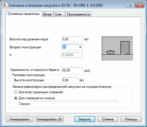

После открытия диалогового окна Cнеговые/ветровые нагрузки со списком опций и выбора закладки Общие параметры, на экране появляется, показанное ниже, диалоговое окно.
Данное диалоговое окно содержит основные опции, требуемые согласно выбранным в модуле Pабочие настройки национальным нормам. Как только пользователь выбрал опцию , на экране, в верхнем правом углу диалогового окна, отображается график.
Для норм Снег и Ветер, Еврокод1(французская версия), в верхней части диалогового окна расположены следующие опции:
Для норм Снег и Ветер, Еврокод1 (польская версия), в верхней части диалогового окна расположены следующие опции:
Следующие опции доступны для всех версий Еврокод1, нормы Снег и Ветер:
Метод расчета опорного значения номинальной скорости ветра qref можно найти в описании параметров на закладке Ветер.
Кроме того, для норм Снег и Ветер, Еврокод1, (Польская версия), на закладке расположена опция Угол между направлением ветра слева и северным, позволяет задать угол между вектором нормали к левой стене конструкции и вектором направления на север.
Предыдущий параметр применяется при определении значения CDIR коэффициента для отдельных ветровых направлений. В польской версии норм Снег и Ветер Еврокод1, значение CDIR коэффициента зависит от географического направления, в котором дует ветер.
Это диалоговое окно разделено на несколько полей, содержащих определенные группы опций. В верхней части диалогового окна расположено поле Размеры конструкции, которое содержит опциюВысота конструкции, позволяющую определить высоту конструкции. Это значение используется для вычисления влияния ве.
Поле Замена равномерно распределенной нагрузки на узловую состоит из следующих опций:
