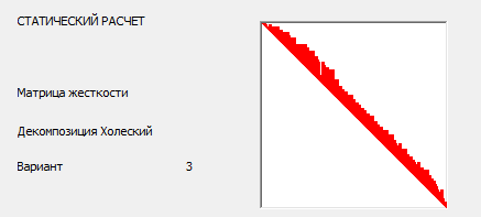

Это диалоговое окно показывает отдельные этапы расчета:
Фронтальный метод включает решение следующей линейной системы уравнений K * x = b. Матрица жесткости K раскладывается (фронтальное разложение) на две матрицы: K = L * U (исключение методом Гаусса). Основная идея этого метода основывается на соединение частей матрицы «элемент за элементом» , где Nile обозначает количество конечных элементов, а Ke – это релевантный элемент матрицы.
