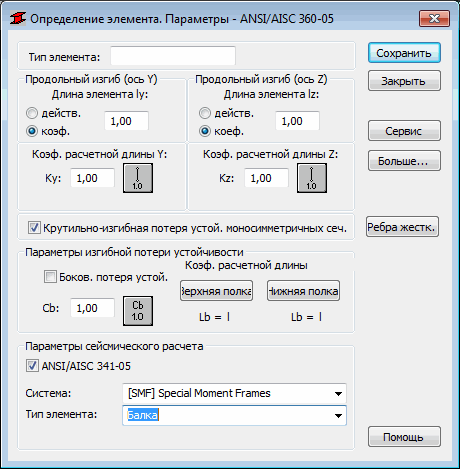

Это диалоговое окно используется для определения характеристик типа элемента по американским стальным нормам ANSI / AISC 360-05. Чтобы его открыть, выбирают опцию "Новый тип элемента" в диалоговом окне Тип элемента или нажимают на кнопку "Параметры" в диалоговом окне Диалоговое окно "Определения" Диалоговое окно будет выглядеть так.
В этом диалоговом окне задаются следующие параметры:
- тип элемента - имя выбранного типа элемента задается (в это поле можно ввести любое имя);
- продольный изгиб (ось Y) или (ось Z) - Длины элемента в соответствующей плоскости.
- Определить длину можно двумя способами:
- выбирают опцию Действительная и вводят длину элемента;
- выбирают опцию Коэффициент, вводят значение коэффициента, на который надо умножить реальную длину элемента для того, чтобы получить требуемую величину. Например, если вводится величина 0.25, это означает, что требуемая длина равна 1/4 от реальной длины. Вторым способом удобно пользоваться при одновременном определении нескольких элементов, реальные длины которых отличаются, а дополнительные опоры, например, распределены равномерно. Если группу параметров необходимо сохранить как категорию, то нужно определять длину этим способом. Если вводят коэффициент 1.0, то фактическая длина будет принята для каждого элемента, как Ly, используя категорию;
- коэффициент расчетной длины - можно задать коэффициенты длины элемента при изгибе в обоих направлениях (Ky и Kz). Настоящая длина элемента (или сумма длин компонентов элемента) автоматически вводится в соответствующие поля.
- Коэффициент расчетной длины зависит от условий концевых опор узлов элемента в плоскости изгиба. Расчетную длину элемента можно также определить в диалоговом окне Схемы продольной устойчивости, которое открывают, нажимая на иконку, представляющую выбранный тип модели изгиба элемента. Она содержит типовые диаграммы опор элементов; если выбрана диаграмма, значения коэффициента будут приняты или будут рассчитаны автоматически.
- Иконки в диалоговом окне делятся на два вида: первая содержит типовые (согласно норм) способы опоры элемента и соответствующие величины коэффициентов изгиба, а другая группа содержит иконки опций, используемых при расчете коэффициента изгиба для колонн многоэтажных рам.
- параметры поперечной потери устойчивости (Lb и Cb) - опции для проверки потери устойчивости при продольном изгибе элемента. Пользователь может получить доступ к опциям, щелкнув на соответствующий значок.
- Величина коэффициента длины зоны продольного изгиба Cb берется из норм (из раздела F1). При выборе средней иконки величина Cb рассчитывается по формуле норм F1-1. При расчете на боковую устойчивость при продольном изгибе пользователь должен указать для элемента расстояние между сечениями, защищенными от кручения, – так называемую длину зоны продольного изгиба. Необходимо различать две длины зоны продольного изгиба, так как верхняя и нижняя полки могут быть закреплены каждая отдельно, а сжимающие напряжения могут возникнуть в верхней или нижней полке при различных вариантах нагружения. Поэтому задается коэффициент, на который надо умножить базовую длину элемента для того, чтобы получить длину зоны продольного изгиба. Длина l принимается за базовую длину. Можно непосредственно вводить величину коэффициента или выбирать иконку, представляющую вариант, для которого будет автоматически выбран коэффициент;
- Если опция Изгибная потеря устойчивости включена, то при расчете стального элемента будет выполнена проверка на боковую устойчивости при продольном изгибе.
Внизу диалогового окна находится опция Сейсмический расчет - ANSI/AISC 360-05 . При выборе этой опции программа проверяет дополнительные условия, которые должны выполняться для стальных нагруженных элементов, подверженных сейсмическим нагрузкам. Требования, которые должны выполняться для учета сейсмических нагрузок, определяются нормами ANS/AISC 341-05 – "Указания к сейсмическому расчету стальных конструкций - Приложение No.1". Проверка стальных элементов включает проверку их сечений по американским нормам стали ANSI/AISC 360-05 - "Инструкция по сейсмическому расчету стальных конструкций" с применением дополнительных ограничений, указанных в ANS/AISC 341-05 - "Указания к сейсмическому расчету стальных конструкций"".
При выборе опции ANSI/AISC 341-05 становятся доступными следующие опции;
- Система – поле для выбора типа сейсмической системы;
- Тип элемента – поле для выбора типа стержня (например, БАЛКА, КОЛОННА, СВЯЗЬ и т.д.).
Если выбирают систему STMF, то в диалоговом окне появляется дополнительная опция Специальный участок, а если выбирают систему OCBF - дополнительная опция OCBF вне систем сейсмической изоляции.
Прим.: Символы, находящиеся в верхней части диалогового окна описаны в диалоговом окне
Результаты (Таблица подробных результатов). Указанное диалоговое окно содержит определения всех параметров, полученных при расчете стальных элементов и результаты значений, полученные после вычисления элемента.
Диалоговое окно для определения параметров типа элемента, указанных в нормах, открывается при нажатии на кнопку Больше.
Дополнительное диалоговое окно для определения параметров типа элемента открывается при нажатии на кнопку Сервис (предельные перемещения, начальные прогибы).
Тип элемента с определенным именем и параметрами добавляется в список ранее созданных типов стальных элементов при нажатии на кнопку Сохранить.
