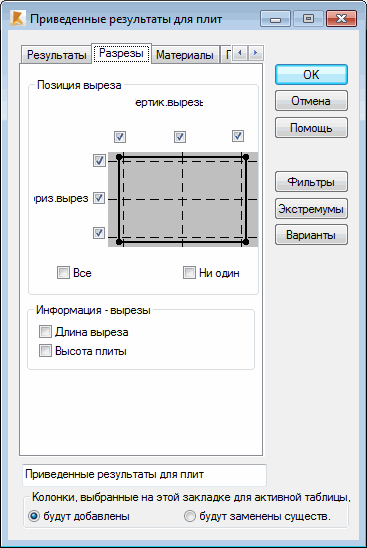

Разрезы
При переходе на закладку Разрезы в диалоговом окне Колоны можно выбрать расположение разрезов для расчета приведенных результатов.
Данное окно позволяет выбирать местоположение сечения, для которого программа вычисляет приведенные значения. Кроме того, можно выводить на экран информацию, относящуюся к самому сечению:
См. также:
Цель расчета приведенных усилий.
Метод расчета приведенных усилий.
