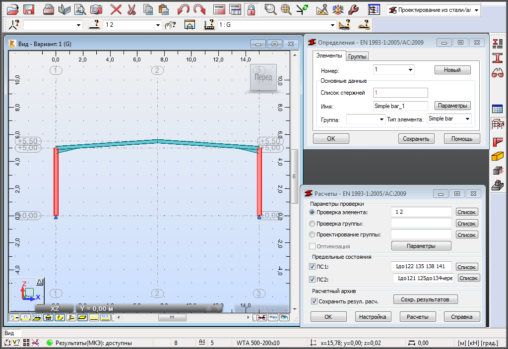

  2. На стандартной панели инструментов в раскрывающемся списке "Расположение" выберите Проект. стальных конструкций, а затем выберите Проектирование из стали/алюминия, как показано на рисунке ниже.
  3. Будет выполнен сброс компоновки экрана (показано на иллюстрации ниже) для отображения диалоговых окон "Определения" и "Расчеты", связанных с выбранными нормами. Открытие этих окон значительно облегчает оставшуюся часть процесса проверки конструкции.
