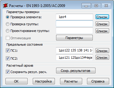

  1. В диалоговом окне "Расчеты" установите значение 1-4 для параметра Проверка элемента.
  2. В группе параметров "Предельные состояния" убедитесь в том, что для предельных состояний задано значение ПС1 и нажмите кнопку Список на той же линии.

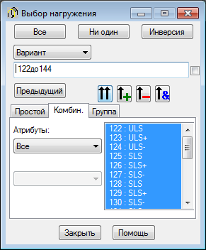

  3. В диалоговом окне "Выбор варианта нагружения" нажмите Нет, чтобы удалить имеющийся выбор.
  4. В нижней части диалогового окна перейдите на вкладку Комбин. и выберите все сочетания. (Удерживая нажатой клавишу <Shift>, выберите верхний и нижний элемент списка).
  5. Щелкните значок . Сочетания вариантов нагружения добавляются в "Список нагружений", как показано на рисунке ниже.
  6. Нажмите Закрыть.
  7. В группе параметров "Предельные состояния" выберите ПС2.
    Прим.: Если выбрать и ПС1, и ПС2, расчет будет проведен таким образом, чтобы распознать нужный тип сочетания и применить корректное условие проверки (эксплуатационная пригодность или финальный проект).
  8. В диалоговом окне "Расчеты" нажмите кнопку Расчеты.

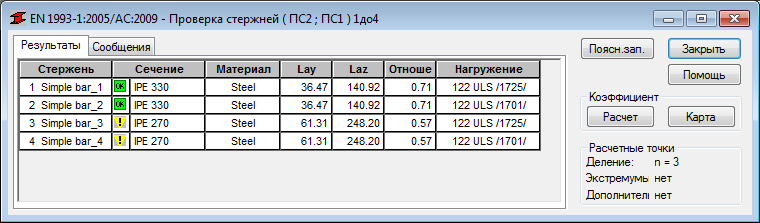

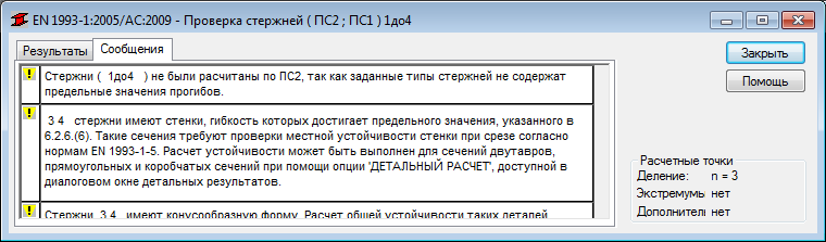

  9. Откроется диалоговое окно "Проверка элемента", отображая самые значимые данные о сечениях. Вкладка Сообщения (как показано ниже) содержит важную информацию для инженеров, которую следует учитывать при выполнении следующих этапов проекта.
    Прим.: Сообщение "Конусообразная форма" напомнит инженеру, что примененная норма не учитывает применение формул проверки конусообразных форм, а также что используемый программой метод может не принести ожидаемые результаты.
  10. Вкладка Результаты содержит значки интерпретации результатов для каждого сечения (или группы сечений). В приведенном ниже примере два элемента одновременно и прошли проверку, и не прошли.

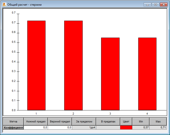

  11. В области Отношение щелкните Расчет, чтобы открыть диалоговое окно "Общий расчет - Стержни" и просмотреть графическое представление данного отношения для проверенных элементов.
  12. Закройте диалоговое окно.

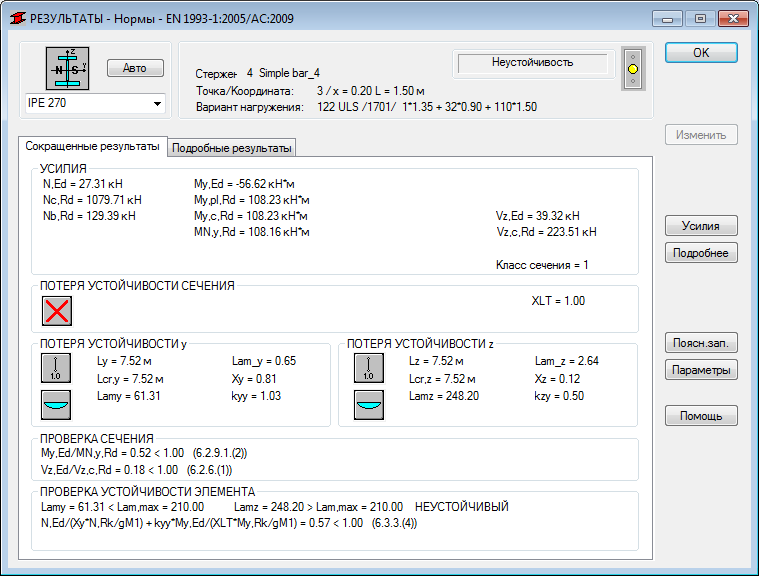

  13. В диалоговом окне "Проверка элемента" щелкните один из желтых значков восклицания. . Откроется диалоговое окно "Результаты", указывающее на то, что в элементе присутствует нестабильность, как показано внизу.
    Прим.: Также можно создать примечание, включающее данную информацию, нажатием кнопки Поясн.записка в диалоговом окне. Пояснительную записку можно сохранить и распечатать.
  14. Нажмите кнопку ОК, чтобы закрыть диалоговое окно "Результаты".
