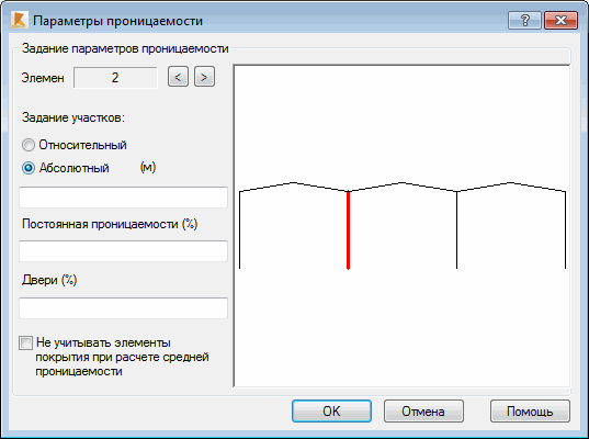

Параметры проницаемости
Для открытия диалогового окна Параметры проницаемости необходимо выбрать щелчком по кнопке мыши Параметры (Дополнительная опция должна быть активна) на закладке Проницаемость для французских снеговых/ветровых норм.
В верхней части диалогового окна содержится поле Элементы. Используя кнопки < и > можно выбрать элемент, принадлежащий структурной оболочке. (Также элемент может быть выделен непосредственно на схеме конструкции в правой части диалогового окна). Количество выбранных элементов отображается рядом с полем Элемент; Тогда как, по контуру схема элемента выделяется красным цветом.
Выбранный элемент будет представлен красным. После указания элемента, принадлежащего контуру, необходимо определить сегменты этого элемента, которым должны быть назначены различные величины проницаемости. Могут быть применены следующие методы определения сегментов:
Для определенных участков элементов необходимо задать величины проницаемости:
Если включена опция Игнорировать элементы крыши для расчета средней проницаемости, то стержни, принадлежащие контуру конструкции и являющиеся элементами крыши, не будут учитываться при расчете средней проницаемости на левой / правой стороне конструкции.
Давление на элементы уменьшается на величину данного коэффициента проницаемости по формуле:
Lw x ( (100 - Pp) / 100),
Где:
Например, значение проницаемости Pp = 20, позволяет рассчитать ветровую нагрузку: Lw x ((100-20) /100) = Lw x 0,80.

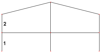

Для элементов 1 и 2, представленной на рисунке ниже конструкции, должны быть назначены следующие величины:
Определение участков – относительное:
25; 0,5; 0,75 (4 сегмента)
Величины проницаемости:
Балка 1: 0.0; 50.0; 0.0; 0.0
Балка 2: 0.0; 10.0; 0.0; 0.0

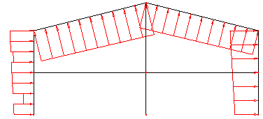

Полученное распределение давления ветра (например, L/R проницаемость ветра) показано ниже.
