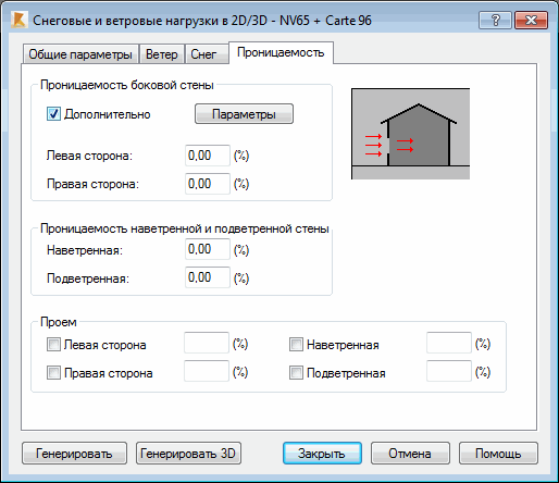

После открытия диалогового окна Снеговые/ветровые нагрузки и перехода на закладку Проницаемость на экране появляется следующее диалоговое окно.
Приведенное диалоговое окно позволяет задать проницаемость стен конструкции. Проницаемость стен оказывает прямое влияние на генерацию внутренних коэффициентов давления ветра. Если опция включена, то в верхнем правом углу окна появляется соответствующая иконка.
Диалоговое окно разбито на три поля, каждое из которых содержит группу характерных опций:
Robot делает доступными более подробные вычисления проницаемости на левой или правой стороне конструкции, позволяя определить различные значения проницаемости для отдельных элементов. Для этого выберите опцию Дополнительно и нажмите Параметры в диалоговом окне Параметры проницаемости.
Проницаемость полностью открытой стены составляет 100%, тогда как полностью закрытой - 0%.
