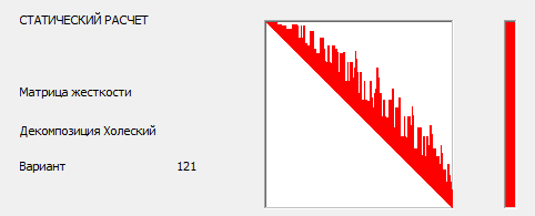

В диалоговом окне, приведенном ниже, представлены отдельные стадии расчетов:
- Приведение модели (перенумерование узлов и элементов).
- Различия между матрицей жесткости и отдельными структурами элементов.
- Матрица разложений (разложение Холецкого).
- Количество блоков.
- Часть матрицы жесткости. Часть матрицы сохраняется на диске,последовательный расчет.
- Решение проблем для последовательных вариантов нагрузки.
Метод решения систем с профильным хранением матриц включает в себя решение систем линейных уравнений K * x = b или систем уравнений задач собственных значений Kφ - λB φ = 0 . Матрицы жесткости К раскладываются на матрицы
