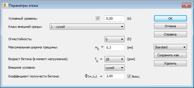

Диалоговое окно "Параметры этажа" (EC2 - NAD Бельгия)
Диалоговое окно "Параметры этажа" позволяет определить параметры этажа в соответствии с нормами Eurocode 2 (NAD Бельгия).

Доступны следующие параметры этажа:
  • Условный уровень: уровень верхней поверхности балки; это дополнительный параметр, который появится на чертеже балки.
  • Класс среды: параметр, используемый для проверки требуемого защитного слоя.
  • Огнестойкость: параметр, используемый для проверки минимальных размеров элемента и требуемого защитного слоя.
  • Макс. ширина трещины: параметр, используемый для проверки предельной ширины трещины; этот параметр связан с параметром "Расчет трещинообразования из-за увеличения площади армирования", расположенном в диалоговом окне Настройки расчета.
  • Возраст бетона (в момент нагрузки): параметр, используемый при расчете прогиба от действия длительных нагрузок.
  • Уровень воздействия: параметр, используемый для автоматического расчета влажности.
  • Коэффициент ползучести бетона: параметр, используемый для автоматического расчета коэффициента ползучести.
Параметр Сохранить как позволяет повторно использовать набор параметров этажа. Этот набор сохраняется в текущем пользовательском каталоге. Можно повторно использовать это значение для другого элемента в диалоговом окне "Параметры этажа" или назначить его выбранному элементу (или выбранным элементам одного типа) в "Инспекторе ж/б компонентов".
Параметр Удалить позволяет удалить выбранный набор параметров этажа.
