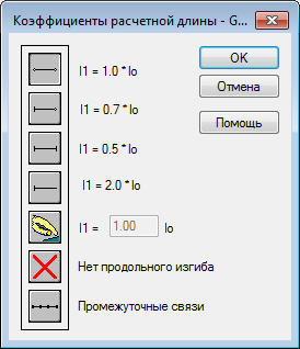

Коэффициент расчетной длины
Эта опция используется для определения соответствующего расстояния от элемента сечения защищенного от поперечного изгиба, т.е. поперечная потеря устойчивости длины. Этот параметр становится доступным после нажатия одной из следующих кнопок: Верхняя полка или Нижняя полка в поле Параметры потери устойчивости диалогового окна Параметры определение элемента.
Опция Промежуточные связи, находится внизу диалогового окна. После нажатия на значок , который отображает данную опцию, открывается диалоговое окно Внутренняя связь.
