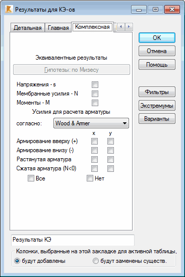

Когда из диалогового окна Колонки выбирается закладка Комплексные, на экране появляется следующее диалоговое окно:
Для презентации могут быть выбраны
Гипотеза - эта кнопка в настоящий момент не доступна (для выбора гипотезы согласно которой вычисляется понижение пиковых значений).
Средняя часть диалогового окна содержит список для выбора метода расчета армирования; доступные методы - метод Wood&Armer и метод NEN.
Для презентации могут быть назначены расчетные моменты Mxx и Myy, полученные посредством выбранного метода расчета армирования. Для презентации могут быть также назначены внутренние усилия (расчетные моменты Mxx и Myy или мембранные силы Nxx и Nyy), полученные посредством выбранного метода расчета армирования, использованного для расчета верхнего армирования, нижнего армирования, сжатой арматуры и растянутой арматуры.
В нижней части диалогового окна имеются две опции:
