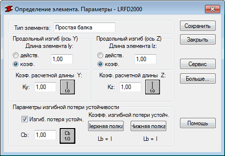

Это диалоговое окно используется для определения параметров типа элемента по американским нормам для стальных конструкций: ASD: 1989 Ed.9th, LRFD2000 и LRFD: 1994 Ed.2nd.

Диалоговое окно будет выглядеть так.
Для имени выбранного элемента отведено поле Тип элемента (в это поле можно ввести произвольное имя). В полях редактирования Устойчивость по осям Y и Z можно ввести приведенную длину элемента для соответствующих плоскостей.
Длину определят двумя способами:
Для одновременного определения нескольких элементов с различными фактическими длинами, но, например, с одинаковым шагом дополнительных опор, очень удобен второй метод. Если параметры набора должны быть сохранены как набор, ввод длины таким способом может оказаться эффективным. Ввод величины 1.0 гарантирует, что каждый определяемый элемент в качестве приведенной длины будет иметь фактическую длину.
Коэффициенты расчетной длины элемента в двух плоскостях потери устойчивости (Ky и Kz) можно задать в окне редактирования Коэффициент расчетной длины при продольном изгибе. Фактическая длина стержня автоматически вводится в соответствующие поля.
Коэффициент расчетной длины зависит от условий опирания концов стержня в плоскости потери устойчивости. Его можно определить также в диалоговом окне Схемы продольной устойчивости, которое можно открыть, выбирая иконку с нужным типом модели опорных закреплений. Здесь находятся типичные схемы; при выборе любой из схем значение коэффициента будет назначено или автоматически рассчитано.

Расчет на устойчивость осуществляется по умолчанию всегда в том случае, если в элементе появляется сжимающая сила, даже если эта сила незначительна по сравнению с другими внутренними усилиями. Программа не выполняет отдельного анализа, который определил бы, следует игнорировать эффекты потери устойчивости или нет. Если пользователь хочет устранить в вычислениях расчет на устойчивость, он должен выбрать последнюю иконку. Если иконка нажата, расчет потери устойчивости в процессе вычислений будет игнорироваться.
Опции, используемые при проверке устойчивости плоской формы изгиба (бокового изгиба при плоском изгибе): значения Lb и Cb могут быть выбраны в поле Параметры устойчивости плоской формы изгиба Выбор соответствующей иконки открывает диалоговое окно для определения подходящих параметров.
Если включена опция Потеря устойчивости плоской формы изгиба, то расчет по нормам для стальных элементов включают проверку на устойчивость плоской формы изгиба - анализ бокового изгиба.
Расчет бокового плоского изгиба требует, чтобы пользователь назначил для стержня расстояния между сечениями, закрепленными от закручивания, так называемую приведенную длину при боковой потере устойчивости. Необходимо различать расчетную длину верхней и нижней полки, поскольку можно закрепить верхнюю и нижнюю полки по-разному, что приведет к различным случаям нагрузки сжимающими силами. Предусмотрен коэффициент, умножение на который базовой длины элемента дает величину приведенной длины при боковой потере устойчивости. Длина l принята как базовая длина. Значение коэффициента может быть введено непосредственно или путем выбора иконки, представляющей типичный случай, для которого коэффициент будет выбран автоматически (см.: коэффициент продольного изгиба).

Если выбрана кнопка Больше, на экране появляется дополнительное диалоговое окно, в котором можно определить остальные параметры стержня, описанные в нормах, такие как отношение Aнетто/Aбрутто.
Нажмите кнопку Сервис для отображения дополнительного диалогового окна, в котором можно определить такие параметры типа стержня, как пределы перемещений и начальное отклонение.
Нажатие кнопки Сохранить приводит к добавлению типа стержня с определенным именем и параметрами к списку уже определенных типов стальных стержней.
