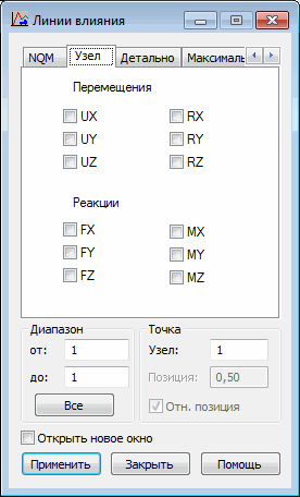

После выбора закладки Узел диалогового окна Линии влияния это окно принимает вид, представленный на рисунке:
Опции, содержащиеся в показанном выше окне, позволяют пользователю указать те узловые величины, для которых будут представлены линии влияния:
