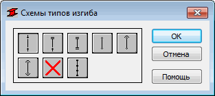

Схемы типов продольного изгиба (EIA)
Эта опция используется для определения приведенной длины элемента при продольного изгиба по нормам EIA. Опция доступна при нажатии на соответствующую иконку (направление Y или Z), находящуюся в поле "Коэффициент расчетной длины" диалогового окна "Определение элемента. Параметры".
Как только выбрана иконка с изображением соответствующих условий закрепления концов элемента, коэффициент приведенной длины вводится автоматически. Проверка устойчивости производится в расчетах во всех случаях, когда на элемент действует продольная сжимающая сила, даже если эта сила мала по сравнению с величиной остальных внутренних усилий. Программа сама не анализирует, можно исключить из вычислений расчет на устойчивость или нет. Чтобы исключить из анализа конструкции расчет на устойчивость, нужно выбрать иконку -. Если кнопка нажата, расчет потери устойчивости в процессе вычислений будет игнорироваться.
Последняя иконка содержит элементы с внутренними связями (боковые связи стержней, уменьшающие приведенную длину стержня при продольном изгибе) в вычислениях. Если иконка выбрана двойным щелчком кнопки, на экране появляется диалоговое окно Промежуточная связь, в котором можно определить параметры боковой связи.
