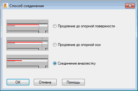

Диалоговое окно Способ крепления, показанное на рисунке ниже, открывается после нажатия кнопки Способ крепления, расположенной в поле Монтажное армирование (диалоговое окно Шаблон армирования для ЖБ балок, закладка Армирование конструкции).
Диалоговое окно, представленное выше, содержит опции, относящиеся к методу создания концов монтажной арматуры в пролете балки:
Продление лицевой стороны опоры – в случае многопролетной балки, если рабочая арматура расположена в опорах, то монтажная арматура устанавливается по всей длине пролета балки, т.е., от лицевой стороны одной опоры до лицевой стороны другой опоры.
Продление оси опоры - в случае многопролетной балки, если рабочая арматура располагается над опорами, то монтажное армирование осуществляется по всей длине пролета, т.е. от оси до оси опоры.
Соединение внахлестку - в случае многопролетной балки, если рабочая арматура располагается над опорами, армирование осуществляется только в сегментах между главными стержнями с сохранением длины нахлестки.
