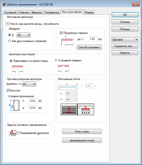

При открытии диалогового окна Шаблон армирования и выбора закладки Конструктивная арматура на экране появляется следующее диалоговое окно:
Это диалоговое окно содержит опции, которые позволяют определять следующие типы конструктивной арматуры.
- Противоусадочное армирование. Этот тип армирования уменьшает образование трещин в бетоне, сокращает возможные изгибающий и крутящий моменты. Кроме того, данный тип армирования способствует выпрямлению скелета армирования. Пользователь может назначать диаметр арматуры или выбирать опцию АВТО. В последнем случае программа выберет оптимальный диаметр на основе рекомендаций норм. Кроме того, можно определять критерии армирования вблизи поверхности в зависимости от высоты балки и выбирать максимальное расстояние между арматурными стержнями.
- Армирование с учетом транспортировки. Этот тип армирования относится к предварительно изготовленным балкам с учетом их транспортировки. Когда нажимается кнопка Тип стали, открывается дополнительное диалоговое окно, в котором можно определять тип стали для конкретного типа армирования.
- Монтажная арматура. Этот тип армирования не имеет существенного значение для расчета. Монтажное армирование используется для размещения и связи поперечной арматуры. Диаметр арматуры можно выбирать из списка или назначать в зависимости от диаметра основных арматурных стержней. Если это армирование нужно учесть в расчете допустимой нагрузки при расчете прочности, то следует включить опцию Учесть несущую способность. Опция Продление стержня до L < относится к монтажной арматуре. При включении этой опции можно удлинять основные стержни (соединять соседние основные стержней) и отказаться от монтажной арматуры, если длина монтажной арматуры меньше, чем определенная длина "l". Длина монтажного стержня рассматривается, как теоретическая длина (без анкеров), т.е., это теоретический сегмент, вдоль которого основная арматура не требуется (между точками с нулевыми значениями на графике площади теоретической арматуры). Здесь следует упомянуть, что опция, позволяющая удлинять основные стержни, важна только тогда, когда опция Вся балка на закладке Общая выбрана как арматурный сегмент (иначе стержни основной арматуры из различных сегментов не могут быть соединены друг с другом, и между ними создается монтажная арматура).
- Защита основного армирования. При активизации этой опции генерируется армирование на опорах граней, способствующее усилению анкеровки основных стержней и предупреждающее изгиб в виде крюка и расщепление бетона. Если стержни оканчиваются в виде крюка, то крюк должен иметь угол 90 градусов.
- Тип стали для продольного/поперечного армирования. Эта опция позволяет определять тип стали для всех элементов структурного армирования, кроме армирования с учетом транспортировки, для которого тип стали определяется отдельно. Если для монтажного армирования выбирается опция Учет допустимой нагрузки, то для продольного армирования должна быть сделана установка для идентичного типа стали. В противном случае расчеты могут быть неправильными.
В нижней части диалогового окна имеется кнопка Армирование стыка. При нажатии на эту кнопку открывается диалоговое окно, позволяющее определять форму, диаметр и шаг для армирования в балке с Т-сечением.
Прим.: Опцию Армирование стыка целесообразно использовать только для балок Т-образного сечения.
