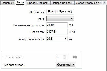

Диалоговое окно Опции расчета с выбранной закладкой Бетон имеет следующий вид:
Это диалоговое окно используется при расчете элемента железобетонной конструкции.
Верхняя его часть показывает используемую базу данных материалов. При нажатии на кнопку (…) открывается диалоговое окно Рабочие настройки на закладке Материалы. Здесь можно выбрать новую базу данных материалов.
Диалоговое окно, показанное выше, позволяет также определять параметры бетона, связанные с выбранной базой данных материалов.
Для Еврокода 2, можно также выбрать отношение между напряжением и деформацией, используемое в расчетах.
