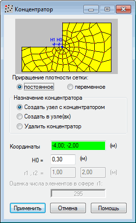

Концентраторы - это определяемые пользователем узлы, в окрестности которых должна быть сгущена сетка конечных элементов. Эта опция доступна:
Возможны два метода определения концентраторов. Выбор метода зависит от способа приращения конечных элементов сетки:
  1. постоянное приращение - метод используется для конструкций из плит или оболочек;
    В этом диалоговом окне можно выбрать метод задания концентратора:
    • Создать узел с концентратором – узел, в который следует поместить концентратор, задается координатами узла;
    • Создать в узле(ах) – задаются номера узлов, в которые должны быть помещены концентраторы;
    • Удалить концентратор – задаются номера узлов, из которых должны быть удалены концентраторы.
    В зависимости от выбранного метода задания концентратора можно указать следующие параметры:
    • H0 – начальная длина волны сетки (остальные параметры генерации сетки вокруг концентратора могут быть определены в диалоговом окне Создание сетки);
    • координаты задаваемого узла концентратора с заданным параметром H0.
    • Список узлов - список номеров узлов, в которых следует расположить или удалить концентратор.

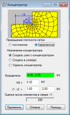

  2. переменное приращение – метод используется для объемных конструкций.
    Кроме опций для постоянного укрупнения сетки имеются следующие поля:
    • r1 – радиус сферы, в которой сетка будет характеризоваться начальной длиной волны H0;
    • r2 - радиус сферы, в пределах которой плотность сетки будет уменьшена (т.е. плотность сетки будет уменьшена в пределах зоны между радиусами r1 и r2);
    • предполагаемый номер элемента в сфере r1 – поле недоступно; Robot определяет число элементов после ввода координат концентратора и значений H0, r1 и r2.
Концентратор может быть задан графически указанием положения концентратора с помощью курсора и последующим заданием параметра H0 или с помощью клавиатуры (для определения параметров концентратора следует нажать кнопку Применить).
