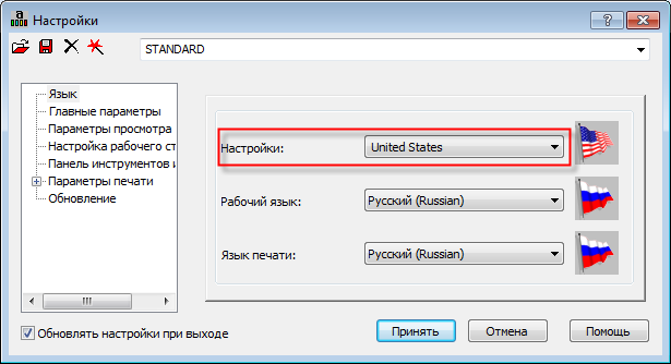

В этом разделе вы узнаете, как начать процесс проектирования плиты и как задать региональные настройки для США (британская система единиц).
Новый проект, затем нажмите
(Проектирование плиты).
Настройки.
Другой способ: нажмите
(Инструменты) на стандартной панели инструментов в верхней части окна программы. Затем нажмите
(Настройки) на панели инструментов "Инструменты".
Откроется диалоговое окно "Настройки".

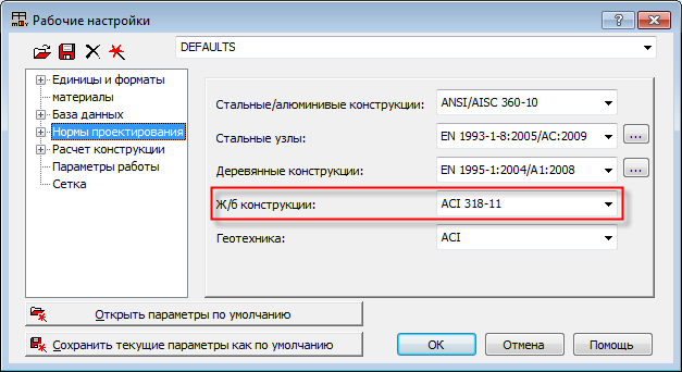

Рабочие настройки.
(Инструменты) на стандартной панели инструментов в верхней части окна программы. Нажмите
(Рабочие настройки) на панели "Инструменты".
Откроется диалоговое окно "Рабочие настройки".
После перезапуска программы региональные настройки будут обновлены в соответствии с американскими стандартами для профилей, материалов и норм. В этом случае будут использоваться британские единицы.
