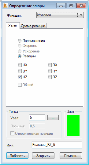

В диалоговом окне Построение графика задаются графики для величин, значения которых вычисляются в процессе дополнительного расчета (нелинейного расчета, расчета форм колебаний и расчета предельного равновесия). Если нажать кнопки "Добавить" или "Изменить", расположенные в диалоговом окне Дополнительный расчет, то появится следующее диалоговое окно.
В верхней части диалогового окна располагается список выбора - Функции. В списке можно выбрать тип задаваемого графика. При выборе 1 из следующих функций изменится содержание диалогового окна.
В нижней части диалогового окна вы можете присвоить имя выбранной функции. Имя по умолчанию создается программой Robot автоматически. Ниже приведены составляющие элементы:
(наименование_значения)_(наименование_опции)_(номер_элемента_или_стержня_или_узла)/(расположение_на стержне).
В поле Точка выбирается узел/стержень/элемент. Вы можете ввести ввести номер в соответствующее поле редактирования.
Для отдельного узла / стержня / элемента, будет генерироваться 1 функция с именем по умолчанию или с именем, которое назначит пользователь.
При выборе узлов / стержней / элементов будут генерироваться 'n' функции с именем по умолчанию: (наименование_значения)_(наименование_опции). Как только функции будут добавлены, в панели Доступные функции диалогового окна Расширенный расчет появляются 'n' функции со следующими именами:
