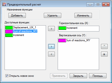

В дополнительном диалоговом окне предусмотрены следующие опции:
> - функция перемещается из поля Доступные функции в поле редактирования Горизонтальная ось X (функция, которая была передвинута, по-прежнему остается в панели Доступные функции);
> - функция перемещается из панели Доступные функции в поле редактирования Вертикальная ось Y (функция, которая была передвинута, по-прежнему остается в панели Доступные функции); .
если нажата эта кнопка <, выбранная функция или выбранные функции удаляются из правой панели.
переменная, расположенная в этой панели, определяет горизонтальную ось графика – аргумент функций. ПРИМЕЧАНИЕ. В этом поле может располагаться только одна переменная, например, перемещение, приращение.
переменная, расположенная в этой панели, определяет вертикальную ось графика, на которой откладываются значения исследуемых функций (на одном рисунке пользователь может расположить графики нескольких функций).
Для вариантов нелинейного расчета, по умолчанию сохраняются только результаты последних измененных нагрузок. В таких случаях, графики не доступны. Параметр Сохранить результаты после каждого изменения должен быть активизирован для нелинейного расчета в диалоговом окне Расчеты/Типы расчетов для сохранения результатов для каждого изменения.

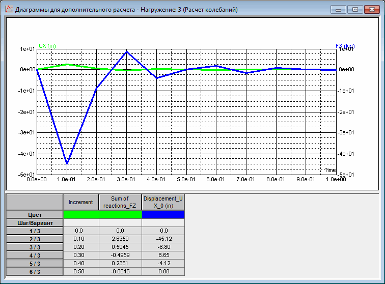

Как только будут выбраны функции, для которых необходимо построить графики, и названия этих функций будут передвинуты в поля Горизонтальная ось X и Вертикальная ось Y диалогового окна Предварительный анализ , нажатие кнопки Применить инициирует открытие окна Диаграммы дополнительных расчетов, на котором среди прочего будут представлены графики выбранных функций. Нажатие кнопки Закрыть приводит к закрытию диалогового окна Предварительный анализ. Когда окно будет открыто снова, будут доступны определенные ранее переменные.
В верхней части показанного диалогового окна Диаграммы дополнительных расчетов располагаются графики выбранных переменных. В нижней части окна под графиками находится таблица с описанием графиков, значений выбранных переменных и значения их экстремумов. В одной из колонок таблицы располагается информация относительно аргумента, значения которого откладываются по оси X. Следующие колонки включают информацию о графиках функций, ординаты которых откладываются по оси Y. Значения, представленные в таблице, могут быть введены с помощью опции Колонки таблицы. Опция вызывается из контекстного меню, которое появляется, если курсор мыши расположить в таблице и щелкнуть правой кнопкой мыши.
Контекстное меню включает также опцию Свойства диаграмм, которая позволяет выбрать параметры диаграмм и графиков.
Описания графиков изменяются после выбора в контекстном меню опции Описания диаграмм. Среди представленных в таблице ординат каждого графика имеется максимальное и минимальное значения переменной.
