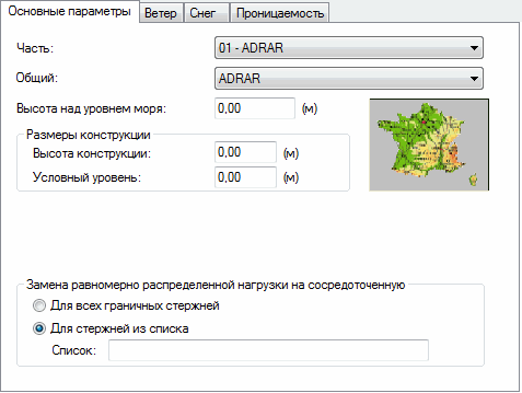

Если в диалоговом окне Снеговые/ветровые нагрузки выбрана закладка Общие параметры, то это окно имеет следующий вид:
Данное диалоговое окно содержит основные опции, требуемые согласно выбранным в модуле Pабочие настройки национальным нормам. Как только пользователь выбрал опцию в верхнем правом углу диалогового окна, на экране отображается иконка, на которой схематически представлена выбранная опция.
Верхняя часть окна содержит следующие опции:
- Департамент – опция позволяет задавать район (регион) расположения конструкции;
- Коммуна – позволяет выбрать коммуну, на территории которой расположена конструкция;
- Высота над уровнем моря – позволяет задать высоту расположения конструкции над уровнем моря.
Прим.: Высота над уровнем моря всегда должна выражаться в метрах.
Диалоговое окно разбито на несколько полей, каждое из которых содержит по группе характерных опций. В верхней части окна расположены опции поля Размеры конструкции:
- Высота конструкции – позволяет задавать высоту конструкции; на основании этого параметра определяется давление ветра;
- Условный уровень – позволяет задавать условный уровень конструкции; Для тех элементов, которые расположены ниже условного уровня, снеговые/ветровые нагрузки сгенерированы не будут.
ПолеЗамена равномерно распределенной нагрузки на узловую состоит из следующих опций:
- Для всех граничных стержней - если включена эта опция, то снеговые и ветровые нагрузки, сгенерированные для всех граничных стержней, будут заменены на узловые.
- Для стержней из списка - при активизации этой опции снеговые и ветровые нагрузки, созданные для выбранных стержней конструкции, будут приведены к узловым нагрузкам. Эти стержни должны быть указаны в поле Список. Список стержней может быть составлен вручную (вводят их номера) или графически. Снеговые и ветровые нагрузки для выбранных стержней будут сгенерированы в узлах.
