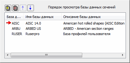

Выберите базу данных из Базы данных / База данных сечений в дереве диалогового окна Рабочие настройки, чтобы получить доступ к следующему списку баз данных.
Эта опция используется для работы с базами данных простых болтов или анкерных болтов. Над списком расположены четыре иконки:
- добавляются новые базы данных болтов;
- выбранная база данных сечений удаляется;
- выбранная база данных сечений передвигается вверх по списку активных сечений;
- выбранная база данных сечений передвигается вниз по списку активных сечений.
