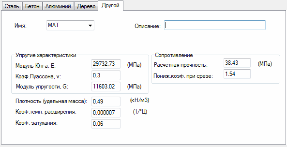

Выберите Материалы в диалоговом окне Рабочие настройки и нажмите кнопку Изменить. Чтобы перейти к следующим параметрам, выберите закладку Другой.
На этой закладке определяют такие характеристики материала:
Имя
Название для нового, задаваемого пользователем материала.
Прим.: Название материала должно быть присвоено перед тем как нажать на кнопку Добавить.
Описание
Указывается описание задаваемого пользователем материала.
Упругие характеристики
- Модуль Юнга - определяет значение модуля Юнга материала, задаваемого пользователем.
- Коэффициент Пуассона - определяет значение коэффициента Пуассона для материала, задаваемого пользователем.
- Модуль сдвига - определяет модуль сдвига для материала, задаваемого пользователем. Модуль используется при расчете деформации при сдвиге.
Прочие
- Плотность силы (удельный вес) - определяет плотность (удельный вес) материала, задаваемого пользователем.
- Коэффициент теплового расширения - определяет коэффициент теплового расширения для материала, задаваемого пользователем.
- Коэффициент затухания - определяет коэффициент затухания материала, задаваемого пользователем. Этот коэффициент используется при динамическом расчете конструкций.
