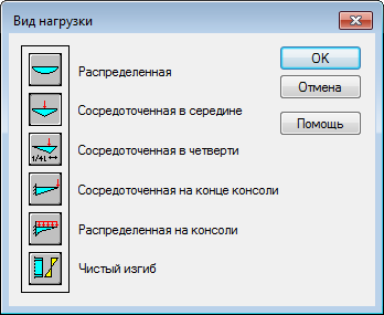

Это диалоговое окно используется для определения набора нагрузок анализируемой балки.
Доступ
- Нажмите кнопку Тип нагрузки в диалоговом окне "Определение элемента. Параметры".

Элементы диалогового окна
Информация, касающаяся типа нагрузки, применяется в расчете значения коэффициента ψ (таблицы Ж.1 и Ж.2), который, в свою очередь, используется для расчета коэффициента потери устойчивости в соответствии с приложением Ж.
