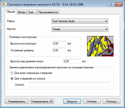

Если в диалоговом окне Нагрузки снег/ветер выбрана закладка Общие параметры, то это окно приобретает следующий вид:
Оно содержит базовые опции, необходимые для проектирования конструкции по национальным снеговым и ветровым нормам, которые выбираются в диалоговом окне Рабочие настройки. Как только пользователь выбрал опцию в верхнем правом углу диалогового окна, на экране отображается иконка, на которой схематически представлена выбранная опция.
Диалоговое окно разбито на несколько полей, каждое из которых содержит группу характерных опций. В верхней части диалогового окна расположены следующие опции:
Поле Замена равномерно распределенной нагрузки на узловую состоит из следующих опций:
