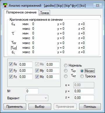

Поперечное сечение
На закладке "Поперечное сечение" в диалоговом окне Расчет напряжений можно увидеть полученные предельные напряжения в выбранном поперечном сечении стержня.
Здесь будут представлены следующие экстремальные значения напряжений, вычисленные в выбранном поперечном сечении стержня:
Значения координат точек сечения, в которых вычислены соответствующие значения экстремальных напряжений, даны для каждого из представленных напряжений.
Прим.: Если выбрать для представления нормальное напряжение SIGMA X, программа покажет штрихпунктирной линией нейтральную ось поперечного сечения сплошного стержня.
