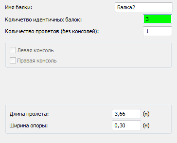

Диалоговое окно, представленное ниже, появляется на экране после определения основных данных железобетонной балки, выбора железобетонной балки с одинаковыми пролетами и нажатии на кнопку >>.
Диалоговое окно, представленное выше, позволяет определить следующие параметры:

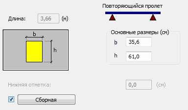

После нажатия на кнопку Следующая > пользователь переходит к диалоговому окну, где могут быть определены параметры поперечного сечения ЖБ балки по всем пролетам.
Опции, которые находятся в данном диалоговом окне, зависят от опций, выбранных в первом диалоговом окне (Рассмотреть сжатую плиту, полые плиты).
На рисунке, представленном выше, имеются опции для прямоугольного сечения (опции Рассмотреть сжатую плиту, Полые плиты отключены).
В верхней части диалогового окна можно обнаружить данные об имени балки и длине пролета (эти поля недоступны в данном диалогом окне).
В данном диалоговом окне пользователь может определить размеры ЖБ балки b (ширина сечения) и h (высота сечения).
Для активных опций Рассмотреть сжатую плиту или Полые плиты диалоговое окно, представленное выше, показывает дополнительные параметры, относящиеся к прилегающим плитам (толщина плиты, ранее заданная толщина, свес и спуск плиты, глубина опоры и т.д.).
При активизации опции Предварительная сборка и нажатии на кнопку Предварительная сборка открывается дополнительное диалоговое окно для определения значений высоты и глубины опоры сборной балки.
После завершения определения параметров и нажатии на кнопку Конец программа спроектирует ЖБ балку с параметрами, заданными в диалогом окне.
