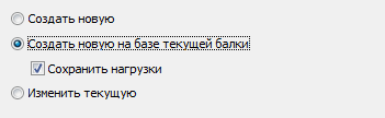

Чтобы активизировать интерактивный метод определения железобетонной балки, пользователю следует выбрать команду Файл/Мастер балки из меню модуля Проектирование ЖБ балки или нажать на иконку
в диалоговом окне Проектирование ЖБ балки. На экране появляется диалоговое окно, представленное ниже.
В данном диалоговом окне выбираются следующие опции:

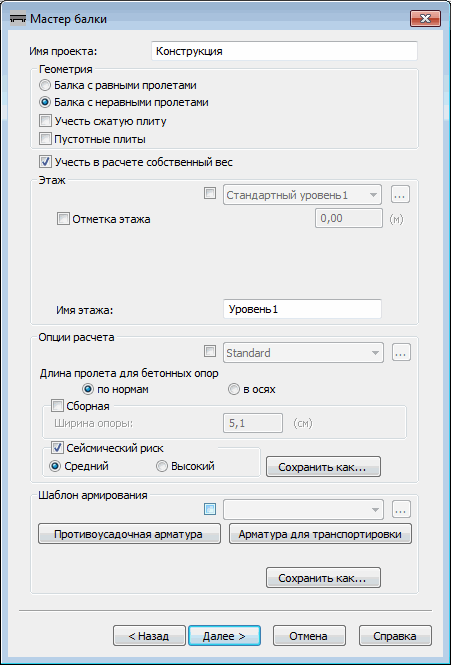

После нажатия на кнопку Далее > появляется диалоговое окно, представленное ниже.
В верхней части диалогового окна представлены основные сведения об создаваемой железобетонной балке и ее геометрии; определение ЖБ балки (параметры, доступные в последовательно появляющихся диалоговых окнах) зависит от типа ЖБ балки:
Далее выбираются следующие опции:
Ниже определяются следующие параметры:
активизацией опции и выбором из списка ранее определенного файла, содержащего параметры этажа, например, файл с именем стандарт - нажатие кнопки открывает (...) диалоговое окно Параметры этажа для выбранной железобетонной нормы проектирования; все остающиеся опции в поле Этаж тогда не доступны;
если опция позволяющая выбор файла из списка выбора с файлами, содержащими параметры этажа выключена, то остальные параметры в поле Этаж становятся доступными; если такая настройка выбрана, то параметры, определенные в этой области будут учтены в расчетах;
активизацией опции и выбором из списка ранее определенного файла, содержащего параметры расчета, например, файл с именем стандарт - нажатие кнопки открывает (...) диалоговое окно Параметры расчета для выбранной железобетонной нормы проектирования; все остающиеся опции в поле Параметры расчета тогда не доступны;
если опция позволяющая выбор файла из списка выбора с файлами, содержащими параметры расчета выключена, то остальные параметры в поле Параметры расчета становятся доступными; если такая настройка выбрана, то параметры, определенные в этой области будут учтены в расчетах; нажатие кнопки Сохранить позволяет сохранение в файл следующих параметров: длины пролета, заводского и сейсмического расположения;
активизацией опции и выбором из списка ранее определенного файла, содержащего параметры армирования, например, файл с именем стандарт - нажатие кнопки открывает (...) диалоговое окно Шаблон армирования для выбранной железобетонной нормы проектирования; все остающиеся опции в поле Шаблон армирования тогда не доступны;
если опция позволяющая выбор файла из списка выбора с файлами, содержащими параметры расчета выключена, то остальные параметры в поле Шаблон армирования становятся доступными; если такая настройка выбрана, то параметры, определенные в этой области будут учтены в расчетах; нажатие кнопки Сохранить позволяет сохранение в файл следующих параметров: противоусадочное армирование (нажатие этой кнопки открывает дополнительное диалоговое окно), транспортировочная арматуры (нажатие этой кнопки открывает дополнительное диалоговое окно), учет перерывов в бетонировании.
Заданные значения параметров подтверждаются нажатием на кнопку Далее > в диалоговом окне (программа переходит к следующему диалоговому окну), также есть возможность вернуться в предыдущее диалоговое окно, нажав кнопку Назад <.
