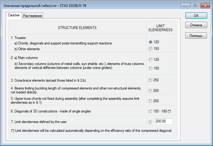

Диалоговое окно предельного значения коэффициента гибкости используется для определения коэффициента гибкости для элементов сжатия и натяжения. Оно открывается при нажатии на кнопку "Определить" в диалоговом окне Конфигурация.
Диалоговое окно состоит из закладок Сжатие и Растяжение.
На закладке Сжатие видны элементы конструкции, для которых нормы в таблице № 23 определяют предельные значения гибкости элемента в сжатом состоянии. Если выбрано нагружение № 6, то программа автоматически в ходе расчета определит передельную гибкость и сравнит ее с реальной гибкостью, которая рассчитывается для элемента после расчета.
На закладке Растяжение видны элементы конструкции, для которых нормы в таблице № 24 определяют предельные значения гибкости элементов в растянутом состоянии.
Программа автоматически распознает, какое предельное значение нужно учесть при расчете в зависимости от того, находится ли элемент в сжатом или растянутом состоянии.
