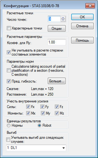

В диалоговом окне "Настройка" используется, чтобы задать параметры для проверки стального элемента (по Румынским стальным нормам). Диалоговое окно открывается при нажатии на кнопку "Настройки" в диалоговом окне "Расчеты". Диалоговое окно показано на иллюстрации ниже.
В указанном диалоговом окне могут быть заданы следующие параметры расчета:
= определением количества точек по длине элемента (точки равномерно распределяются по длине элемента) – опция Количество точек ;
= путем определения координат характерных точек; для этого следует поставить флажок на опции Характерные точки и нажать кнопку Параметры; откроется диалоговое окно Расчеты в характерных точках
Если поставлен флажок на опции Не учитывать в расчете стержни составных сечений, то программа не будет учитывать компоненты этих стержней эти стержни в ходе расчета составных стержней.
В средней части диалогового окна находятся параметры для данных норм: коэффициент надежности по ответственности конструкции gn и значение предельной гибкости. При нажатии кнопки Определить программа открывает диалоговое окно Значения предельной гибкости Пользователь может также выбрать, учитывать или нет в расчетах частичную пластификацию двутавров и швеллеров.
В средней части диалогового окна, пользователь может выбрать внутренние силы, которые будут учитываться в расчетах элемента по нормам; включение опции (например, Fx) учитывает в расчетах силу Fx. Кроме того, здесь можно выбрать единицы измерения для результатов расчета элемента. Результаты могут быть представлены в единицах, используемых в Румынских стальных нормах, или в единицах, используемых в системе Robot.
Нижняя часть диалогового окна содержит список для выбора варианта нагружения (постоянное нагружение), рассчитанные перемещения которого будут приняты в качестве начального прогиба конструкции. Тогда должна быть включена опция Учитывать прогиб для следующих нагружений.
