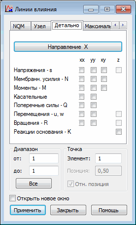

После выбора вкладки Детально диалогового окна Линия влияния отображается следующее.
Опции, содержащиеся в показанном выше окне, позволяют пользователю указать те связанные с поверхностью величины (определенные для пластин или оболочек), для которых будут представлены линии влияния:
Верхняя часть этого диалогового окна содержит кнопку Направление. Она позволяет пользователю задать главное направление системы координат (направление оси x). Все результирующие величины будут сосчитаны в этой повернутой системе координат. Направление указывается пользователем в диалоговом окне Направление, в котором можно выбрать любой вектор в качестве задающего основное направление в результатах вычисления для поверхностных элементов. Выбранный вектор проецируется на элемент, который определяет Локальное направление по оси Х. Существует ограничение для выбора направления. Основной вектор не может быть перпендикулярен элемента (т.е. параллельно локальной оси z). Если пользователь задаст такое направление, то проекцией вектора будет точка и все результаты будут нулевыми.
