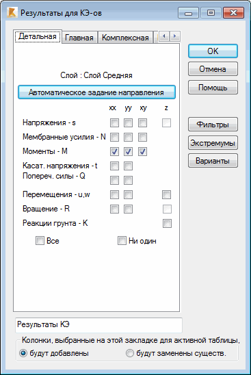

При переходе на закладку "Детальная" в диалоговом окне Результаты для КЭ-ов диалоговое окно принимает следующий вид.
Здесь выбираются для представления следующие значения:
- напряжения sxx , syy, sxy, sz; добавляются колонки для значений напряжений sxx, syy, sxy или sz, соответственно, для отдельного плоского конечного элемента в местной системе координат, выбранной при расчете конструкции;
- мембранные усилия Nxx, Nyy, Nxy; добавляются колонки для значений мембранных усилий Nxx, Nyy или Nxy, соответственно, для отдельного плоского конечного элемента в местной системе координат, выбранной при расчете конструкции;
- моменты Mxx, Myy, Mxy; добавляются колонки для значений моментов Mxx, Myy или Mxy, соответственно, для отдельного плоского конечного элемента в местной системе координат, выбранной при расчете конструкции;
- касательные напряжения txx, tyy; добавляются колонки для значений касательных напряжений txx или tyy, соответственно, для отдельного плоского конечного элемента в местной системе координат, выбранной при расчете конструкции;
- Поперечные силы Qxx, Qyy; добавляются столбцы для значений поперечных сил Qxx или Qyy, соответственно, для отдельного плоского конечного элемента в местной системе координат, выбранной при расчете конструкции;
- перемещения uxx, uyy, w; добавляются колонки для значений перемещений uxx, uyy или w, соответственно, для отдельного плоского конечного элемента в местной системе координат, выбранной при расчете конструкции; перемещениями w являются перемещения в направлении, перпендикулярном поверхности элемента;
- угол поворота Rxx, Ryy, Rz; добавляются колонки для значений угла поворота Rxx, Ryy или Rz, соответственно, для отдельного плоского конечного элемента в местной системе координат, выбранной при расчете конструкции;
- Прочность основания К; добавляются колонки для значений прочности основания К для отдельного плоского конечного элемента в местной системе координат, выбранной при расчете конструкции.
В верхней части диалогового окна сообщается, для какого слоя будут представлены результаты расчета.
Результаты по плитам представлены в местной системе координат. При нажатии на кнопку Направление открывается диалоговое окно "Выбор направления". Диалоговое окно позволяет выбирать вектор и узел, которые определят местную систему координат, точнее направление оси х. Все значения результатов будут определены в преобразованном координатном значении. Направление выбирается в диалоговом окне "Выбор направления". Можно выбрать любой вектор для определения основного направления и полученные результаты расчета плоских элементов. Выбранный вектор проектируется на элемент - это направление местной оси x. Существует только одно ограничение: главный вектор не может быть перпендикулярным к элементу (т.е. параллельным местной оси z). Если пользователь выбирает это направление (проекция вектора на элемент будет точкой), тогда все результаты будут равны нулю.
Опция "Слой", которая находится на закладке Параметры, имеет большое значение для представления в таблице полученных при расчете значений напряжений. Она позволяет выбирать слой, параллельный срединной поверхности поверхностного элемента, для которого будут представлены результаты расчета напряжений. Выбор слоя не оказывает влияния на поперечные силы или перемещения. Они выбираются для средней поверхности и являются постоянным по всей высоте сечения конечных элементов. В нижней части диалогового окна находятся две опции:
В нижней части диалогового окна находятся следующие кнопки.
- Все - для представления выбираются все значения на закладке "Подробный"на "Подробно";
- Нет - на закладке "Подробно" отменяется выбор всех значений.
