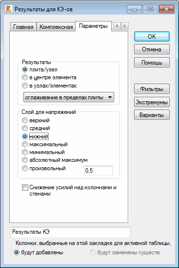

При переходе на закладку Параметры диалоговое окно Колонны для КЭ-ов принимает следующий вид.
Опция Слой позволяет пользователю выбирать слой, параллельный срединной поверхности поверхностной конструкции, для которой будут представлены результаты вычисления. Выбор слоя не имеет значения для представления поперечных сил или смещений, которые определяются для срединной поверхности. Этот выбор важен лишь для представления напряжений.
Прим.: Значения напряжений зависят от слоя плиты (срединный, нижний, верхний и т.д.), а величины перемещений и внутренних усилий не зависят от выбранного слоя.
Размещение результатов по поверхностным конечным элементам определяется в этом диалоговом окне:
в поле Результаты: в узлах, в центре элемента или в узлах/элементах;
в поле Слой для напряжений: верхний, средний, нижний, максимальный, минимальный, абсолютный максимум или произвольный (его координаты берутся в редактируемом поле рядом с этой командой).
В нижней части диалогового окна доступна опция Снижение усилий над колоннами и стенами.
