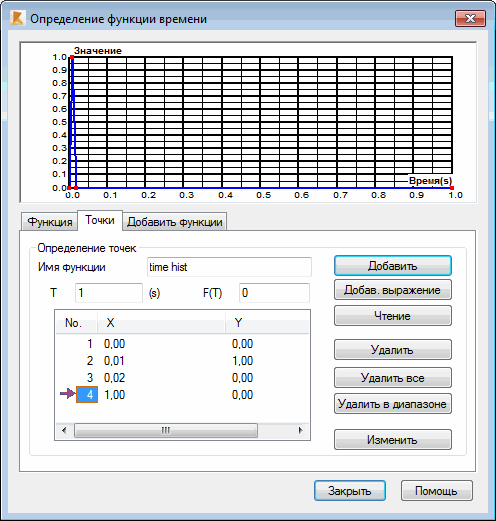

Определение временных функций. Точки
На закладке Точки в диалоговом окне Расчет колебанийзадается функция.
Чтобы создать временную функцию, нужно ее выбрать на закладке Функции, перейти на закладку Точки и пойти одним из двух путей.
Чтобы удалить точку на функции времени, нужно ее выбрать и нажать на кнопку Удалить.
Чтобы изменить точку на функции времени, нужно ее выбрать, нажать на кнопку Изменить и ввести значения.
Чтобы удалить все точки функции времени, нужно нажать на кнопку Удалить все.
Чтобы удалить точки на временном промежутке, нужно нажать на кнопку Удалить промежуток и указать его.
Чтобы сохранить функцию времени в текстовом файле, ее нужно выделить и нажать на кнопку Сохранить в файле.
Чтобы импортировать текстовый файл с временной функцией, нужно нажать на кнопку Открыть из файла, найти его, выбрать и нажать на кнопку "Открыть".
