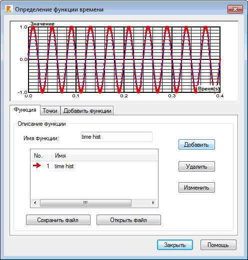

При нажатии на кнопку Определение функции в диалоговом окне Исследование колебаний на экране появится диалоговое окно, представленное ниже.
Это диалоговое окно содержит:
- предварительный просмотр диаграммы временной функции – в верхней части диалогового окна;
- стандартные кнопки Применить, Закрыть, Помощь.
- следующие три закладки – в средней части диалогового окна: Функция, Точки, Суммирование функций.
