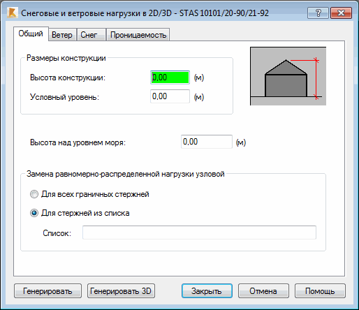

Открывают диалоговое окно с подробными опциями Снеговые/ветровые нагрузки и переходят на закладку Общий, тогда на экране появляется следующее диалоговое окно.
Данное диалоговое окно содержит основные опции, требуемые согласно выбранным в модуле Pабочие настройки национальным нормам. Как только пользователь выбрал опцию в верхнем правом углу диалогового окна, на экране отображается иконка, на которой схематически представлена выбранная опция.
Это диалоговое окно разделено на несколько полей с определёнными группами опций. В верхней части диалогового окна расположены опции поля Размеры конструкции:
- Высота конструкции – позволяет задавать высоту конструкции; на основании этого параметра определяется давление ветра;
- Уровень условного нуля высоты – позволяет определять уровень условного нуля высоты сооружения. Для тех элементов, которые расположены ниже условного уровня, Снеговые/Ветровые нагрузки сгенерированы не будут.
В средней части диалогового окна находится опция Высота над уровнем моря, позволяющая задавать высоту над уровнем моря, на которой расположена конструкция.
Прим.: Высота над уровнем моря должна быть ВСЕГДА указана в метрах.
Поле Замена равномерно распределенной нагрузки на узловую состоит из следующих опций:
- для всех граничных стержней - если включена эта опция, то снеговые и ветровые нагрузки, сгенерированные для всех граничных стержней, будут заменены на узловые;
- для стержней из списка - если включена эта опция, то снеговые и ветровые нагрузки, сгенерированные для указанных стержней, будут заменены на узловые. Эти стержни должны быть указаны в поле Список. Список стержней может быть составлен вручную (вводят их номера) или графически. Снеговые и ветровые нагрузки для выбранных стержней будут сгенерированы в узлах.
